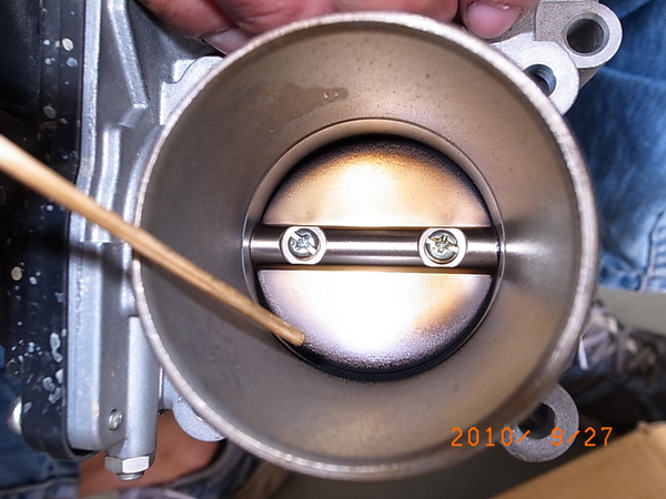

分享一下3/29 20000km進廠保養的清單。
應該很多人會問...為什麼兩萬就在洗氫氧!?
是因為發動起來...感覺好像快發不起來.又有那種不順的感覺.但不是很常.到了快20000KM時發現頻率越來越高了....
原廠回答是...這台車設計瑕疵.電子截氣門很容易髒.所以才會有發動起來不順的感覺.
好吧...車都買了.現在說要賣....賠翻了....就認了吧...
原廠:那這次幫你用藥水洗截氣門,連工帶料費用是1200.但零件方面可以再給優惠.
我:心想....藥水洗不好吧。因為之前知道原廠有氫氧除碳。馬上問那用氫氧呢?
原廠:1500...
我:差沒幾百塊......那洗氫氧吧
結果咧結果咧.....換完機油+洗完氫氧的確.油門順啦!!!輕!!!!反應又好!!!!
但是但是....目前開23XXX了.還是有遇到兩次剛發動不是很順.只是沒之前反應那麼大.
後來後來....又有車友告訴我『先開紅火』讓他通電一下.再踩煞車啟動!
確實確實....用這方法啟動.到目前為止就沒遇到好像發不動的問題!
以上.........心得分享

節氣門自己清就好了~~買一瓶節氣門清洗的自己擦

原廠在做節氣門除積碳前
有人有先確認過節氣門真的是有積碳累積的嗎?
不是所有人的車兩萬一定都需要清潔
市區經常怠速以及長期短程用途才會較容易積碳
