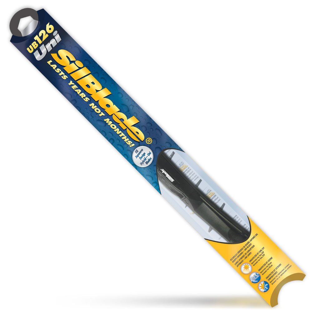

標題: 米國SilBlade®三節複合式軟骨雨刷
昨天在01亂逛不小心看到的
號稱與PIAA同級使用矽膠雨刷條表面塗佈石墨和鐵氟龍
不似一般橡膠雨刷較易受日照中紫外線和大氣臭氧的作用而變硬
露天找了一下兩支目前特價790質感看起來也不錯
01上使用心得號稱比NWB更耐用有心動到
不知有沒有人用的過
Silblade米國官網
