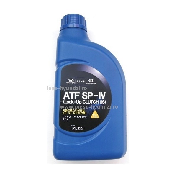

GOOD我計畫五萬也來換一下變速箱油好了
打算用韓國原廠摸鼻屎的SP-IV
作者: aaron    時間: 2014-5-25 02:30
picobird 發表於 2014-5-24 20:45
打算用韓國原廠摸鼻屎的SP-IV
自備 [摸鼻屎 SP-IV] .....南X 不會有意見嗎?

picobird 我想應該會收我一筆更換自排油的工資吧^^|
不過 我猜
摸鼻屎這瓶  才比較可能是  原廠新車出廠時用的油     發表於 10 小時前
說真的...我也很懷疑...搞不好就是如此......
某資深大大透露過~ 車子剛出廠時...廠方通常會使用最好的油品.....-----讓您覺得車子性能很好!
[變速箱油]~ 原廠規定 4萬km更換....但我在2萬km時...覺得換檔有 "頓挫感"...所以就更換 [變速箱油] 試試......
結果..... 技師說 : 漏下來的 [舊變速箱油]...看起來還蠻乾淨OK...而且也並沒有什麼鐵屑......
蝦蜜...那豈不.....白白浪費了.....??
而且...更換 南X牌 [變速箱油] 後...開起來...似乎和更換前.....也沒啥不同.....
